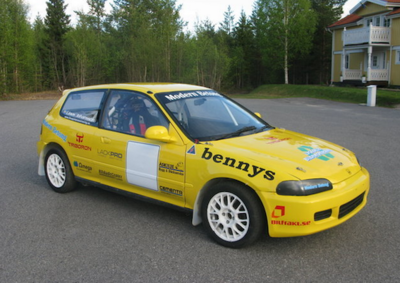

Rasade vänster drivaxel på rallycrossbilen, och är i behov av lite snabb hjälp innan nästa tävling, hoppas på svar!
Bilen är en Honda Civic SiR ( Samma som Vti, dock är bilen högerstyrd och från Japan )
B16A2 motor
Jag undrar helt enkelt över drivaxlarna. På denna bil sitter det lika drivaxlar höger och vänster, men på vänster sida sitter det ett stödlager som går ut från växellådan.
Med andra ord så är drivaxlarna lika långa.
Jag pratade med en kille idag med en svensksåld VTI och på den bilen var det en lång axel på vänster sida samt en kort på höger.
Frågan är, vad har jag för drivxaxlar i så fall !? och vars får jag tag i någon snabbt?
