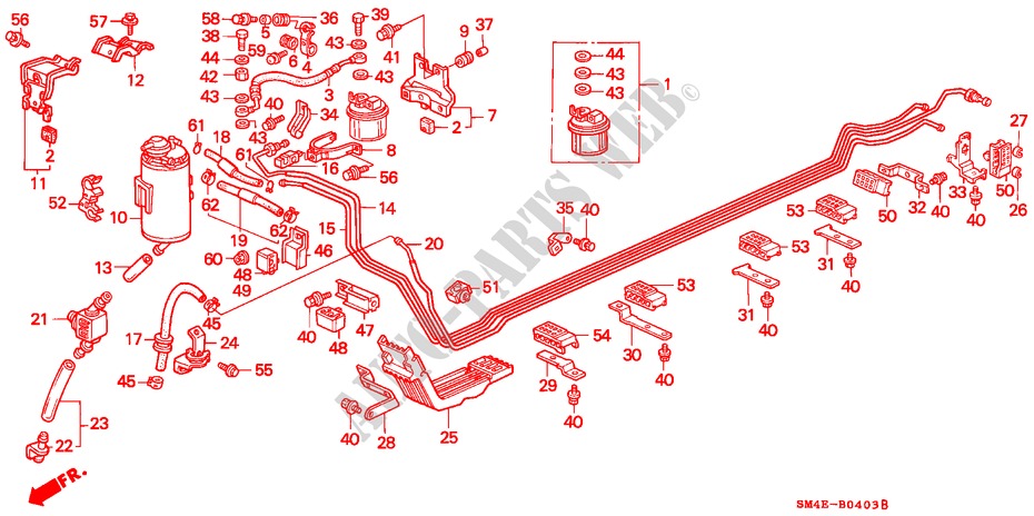

Vill du göra rätt kan du ta reda på delens nummer (från bilden Emil skickade) och se om den går att köpa.
Annars hade en gummibit eller bara lite eltejp lindat runt funkar helt OK tror jag.
Huvudsaken är väl att metall inte ska sitta mot metall så att det vibrerar så mycket. Kan inte tänka mig att bränslefiltret och dess kopplingar är jättekänsliga mot vibrationer.
Inlägg: 2377
Du kan söka fram nummer på delar (och se sprängskisser) på https://www.parts-honda.uk/
Du får välja din bilmodell och sen går ner på rätt sprängskiss.
Tog fram bilden och delen i fråga:
https://www.parts-honda.uk/honda-cars/A ... 403/3/5884
Ser ut som att den fortfarande går att köpa och kostar ca. 50-60kr. Ring närmaste Hondahandlare och hör med dom om du vill gå den vägen.
