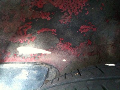

Killen på besiktningen noterade att mitt rostskydd håller på att minska på vissa ställen. Pekade på nån fläck i underredet samt en del i hjulhusen.
Har dock inte fattat vad i hjulhuset som är själva rostskyddet. Ser ut som nått som kan vara smuts eller så är det underredsmassa eller nått annat. Han tipsade om att spraya på rostolja från typ OK eller nått men vet inte om det blir högst tillfälligt eller sitter kvar.
Bifogar två bilder från hjulhuset om det går att uttyda något. Om det svarta/gråa är underredsmassa så lär väl nått liknande på där lacken blottats antar jag.

Allt det där svarta är rostskydds massa, sånt slits bort med tiden då stenar och skit flyger upp i hjulhuset. Jag har provat att både spraya och måla rostskydd och jag föredrar att måla. Spray håller inte lika bra. Så köp dig en burk underredsmassa på mekonomen samt köp en oensel och bara måla! Se till att måla när det är tort bara, och spola rent innan i en tvätthall lr dylikt

Har kommit till kritan nu när massan ska på. Har smetat på skiten i hjulhuset där det syns. Tog sen loss plastskärmen inne i främre hjulhuset då jag inte kom åt ordentigt och var ganska skitigt där. Är för tidskrävande för att göra rent i GDS hall och kan inte stå ute och spola då jag lär ha upp bilen på domkraft... Hur får jag då rent där tro? Skurborste och massa hinkvatten?
Frågan är just hur långt in under plasten jag bör ha underredsmassan. Som det ser ut slutar rostskyddet precis där plasten börjar. Vet inte om de tätat med nånting där under, är ju fortfarande plåt där så lär ju lika lätt kunna rosta om det sipprar in skit under plasten.
