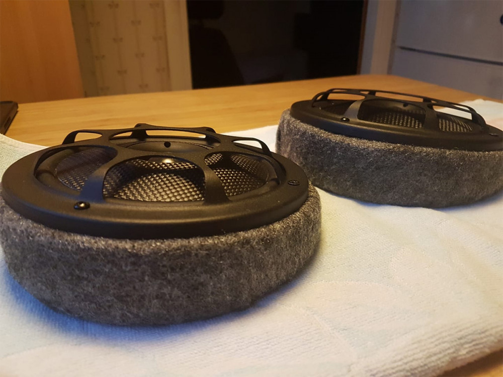

Ytterligare uppdatering till ljudet i "lillbilen" ny huvudenhet med DAB och även Alexa samt att man fick med mic och antenn för 1230 kr på Amazon.se .
Tjänade ca 600 kr på det mot att köpa på "Svensk" butik ....högtalarna är Morel Virtus Nano Integra 602 Carbon med ett inbyggnadsdjup av 17 mm , sitter bakom stolarna vid luftintaget som finns där . 36 mm mdfringar som slipats ner fär att få ett mer riktat ljud samt även klätt som syns på bild . Högtalarna är nu intallerade och testade och låter riktigt bra , ljustering av ljudet dock inte gjort . Kommer när huvudenhet installerts . Kommer troligtvis ett slutsteg också.
