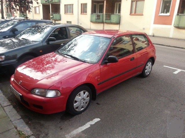

Ny är jag trött på skiten
Det är till att börja med en Honda civic eg hatchback Automat 19000mil
bytte kyl då det gammla va kasst köpte ett större från en honda accord (det enda jag fick tag på i närheten!
Monterade på det och körde och tempen höll sig fint! körde lite till och öppna huven, ser då att det är ett jävla tryck i den övre kylar slangen!
så pass mkt att det läcker ut ur kylarlocket!
så mina tankar går till att topplocks packningen har gått!?
om någon har ngt annat ide så är de välkommet! :)
bilen startar men går inte köra någon längre sträcka!!!!
Det är Automat vxl låda!,elhissar,elspelar
rostig baklucka och i bakskärmar
förrar dörr går ej låsa...
Pris är 2500kr och det är ca 800kr kvar på skatten!
kan eventuellt säljas i delar men i första hand hela bilen!
